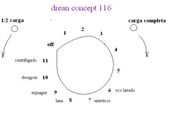

Hola, tengo un problema con este lavarropa ,el cual realiza las operaciones bien , ( ingreso de agua, corte del mismo, lavado, descarga de agua y... descarga de agua a morir queda titilando la luz de 1/2 carga y de ahi no pasa, aparentemente la plaqueta, el cliente la llevo a reparar y le dicen que esta ok, la coloco y el lavarropa hace lo mismo , si lo coloco desde el 9 realiza los procesos hasta el final pero en cualquier punto anterior queda descargando esperé hasta 10 minutos despues de que sacó el agua, tengo miedo de que se queme la bomba si sigo dejandolo, aunque voy a probar desconectandola hoy por la tarde a ver si continua o no, si alguien tiene alguna sugerencia... Gracias
