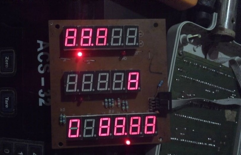

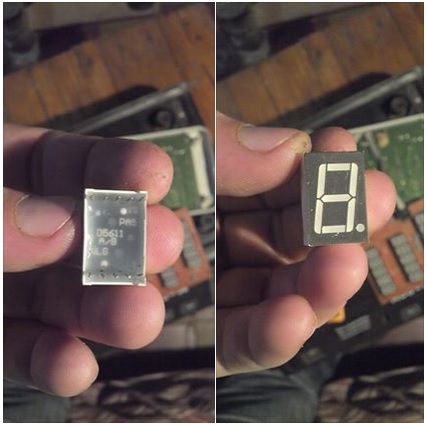

Buenas colegas, tras desarmar esta bascula Price Computing Scale ACS-32 encontré oxido tanto en la placa como en el transformador de 6.5V el cual estaba dañado y procedí a cambiarlo, tras limpiarla por completo y reemplazar las resistencias cortadas por oxido, retocar soldaduras y probarla, me encuentro con el no se mantiene en 0, va subiendo o bajando de a 5 gramos sola, probé con otra celda de una balanza similar que utiliza la misma celda de carga y no hay cambios, ese es uno de los problemas, ahora en el panel de Kilos, precio y costo, en uno de los lados se presenta la falla: en el DISPLAY de 5 dígitos correspondiente al precio solo me funciona el ultimo número, en el de kilos solo los tres primeros y en el de costo no me funciona el segundo y parcialmente en el primero. Probé la otra placa correspondiente a la otra cara en el conector de éste y funciona correctamente, lo que da a entender que el problema está en esta placa.
¿Habrá alguna forma de medir los dígitos? estos vienen por separado.
Desde ya gracias por asistirme.

Olvidé mencionar que cuando se pone en modo de espera (baja la luminosidad del DISPLAY), automáticamente se enciende y empieza a marcar +0,015 o -0,015 gramos hasta que se queda en 0, y vuelve a pasar lo mismo.
