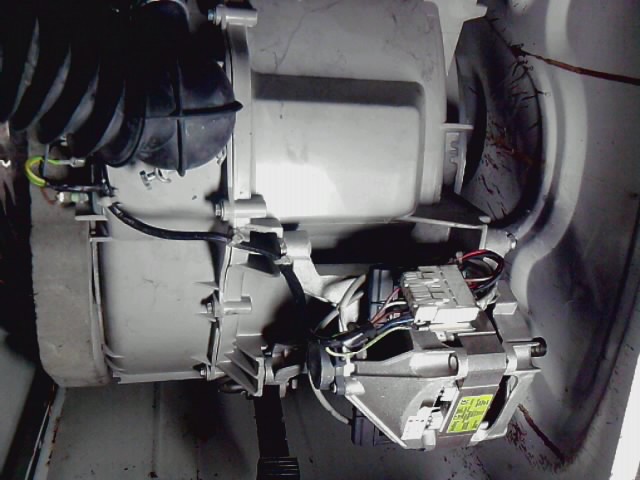

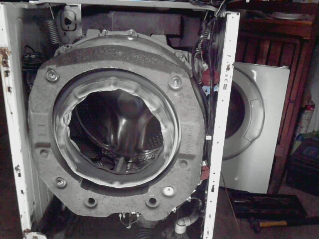

1) Sacar Tapa Arriba
2) Retirar terminales de la electrovalvula
3) Retirar terminales cable AC
4) Sacar tornillos del Condensador
5) Sacar tornillo del presostato
6) Sacar tornillos de bloqueador puerta
7) Sacar terminales resistencia agua caliente
8) Sacar terminales de electrobomba (desagote)
9) Sacar terminal del motor
No saquen los componentes de esa manera sale la instalacion completa
10) sacar puente (chapa hierro) frontal (sale con la Jabonera), (sacar el mangon)
11) sacar tornillos tapa plastico abajo la del fliltro, sale de esta manera el plastico ( hacer fuerza o un simple golpe hacia el lado izquierdo
12) ahi abajo hay dos tornillos que esta en la tapa frontal
13) Con un simple golpe o haciendo fuerza hacia abajo sale hacia arriba
14) Sacar Los amortiguadores
15) Sacar mangon bomba desagote
16) El Puente del Medio donde estan los Resortes NO SACAR!
una vez retirada la Instalacion lo Vuelcan hacia el Piso Y SALE COMPLETO
- P090114_15.34.jpg (60.69 KiB) Visto 10973 veces
- P090114_16.31.jpg (69.3 KiB) Visto 10973 veces
