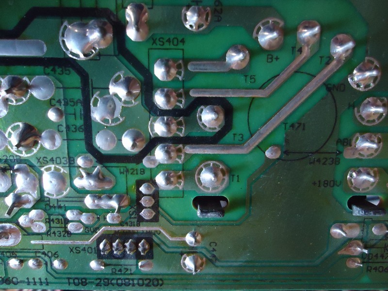

RDC SPJ21E6S Aporte de data eeprom chasis T08-29(081020)
fuente........................D5017(V513),B764(V511),C2655(V512) PC817(N501)

flyback..................................................BSC26-01N4010E
BSC26-N01
BSC26-N3605B

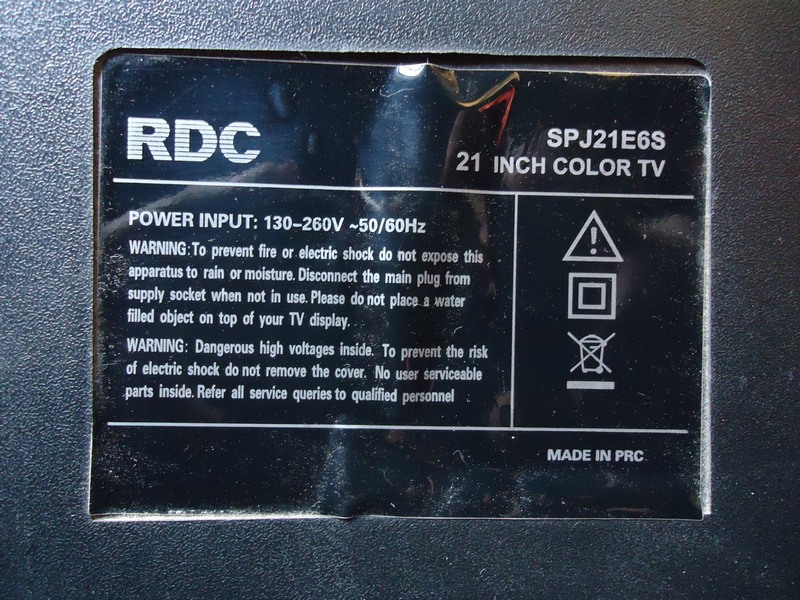

Tapa trasera.JPG (195.27 KiB) Visto 3561 veces
numero de chasis y data pin del flyback.JPG (139.57 KiB) Visto 3561 veces
