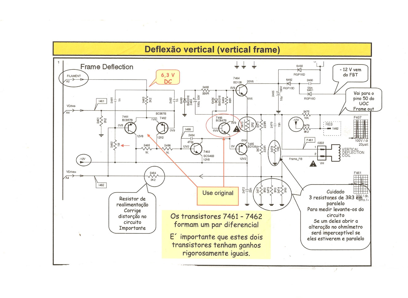

Informação vertical Philips que usa BD
Mensaje por MAWgte » Jue Mar 04, 2010 9:58 am
Espero que ajude.
INFORMAÇÕES VERTICAL PHILIPS BD NA SAIDA PHI4631 _1325.jpg (200.14 KiB) Visto 2187 veces
Re: Informação vertical Philips que usa BD
Mensaje por TATUZA » Jue Mar 04, 2010 10:31 am
MUy buen informe, exelente tu colaboración muchas gracias, obrigado :A :A :A
