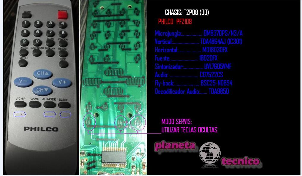

Hola chicos aca les dejo un dato de como entrar al modo servis, ese chasis lo usan los tv Philco PF2108 y PF2908
Vale aclarar que solo se puede entrar con el control ORIGINAL, el reemplazo no las trae.
Espero que les sirva :oops:
