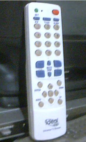

Te muestro una foto del CR que funciono con nisato - tonomac (nuevos) - diplomatic y algunas marcas nuevas que traen chasis similares, este lo uso hace casi un año y funciona de maravillas, se programa presionando SeT y power a la vez, una vez que queda encendido el led, pasamos a precionar vol+ simultaneamente hasta uqe aparesca la funcion en pantalla del tv, si nos pasamos le damos a Vol- y le damos SET y queda programado. Saludos y exitos....
CR Universal solo para tv.
control remoto universal solo para tv.JPG (19.87 KiB) Visto 4112 veces
