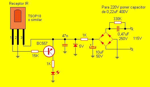

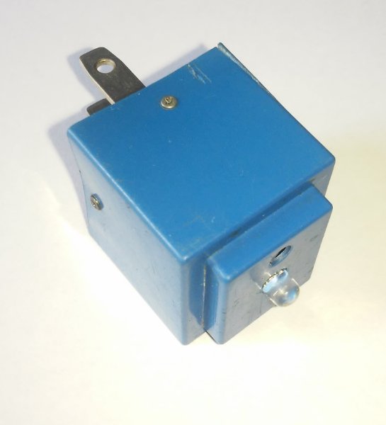

Aqui les pongo en consideración mi diseño de un probador de controles remotos que construí para las reparaciones, ya hace unos años. Existen muchos probadores en internet, pero éste tiene la particularidad de conectarse directamente a la red eléctrica de 115v ó 220V, por lo que es más cómodo de usar sin fuente adicional. Puede montarse en un viejo cargador de celulares. La idea del proyecto es hacerlo más práctico, portátil y sobre todo, no tener que depender tanto de baterías o fuentes externas.

Espero les sea útil y provechoso. Para todos los colegas. Bendiciones. Saludos.
