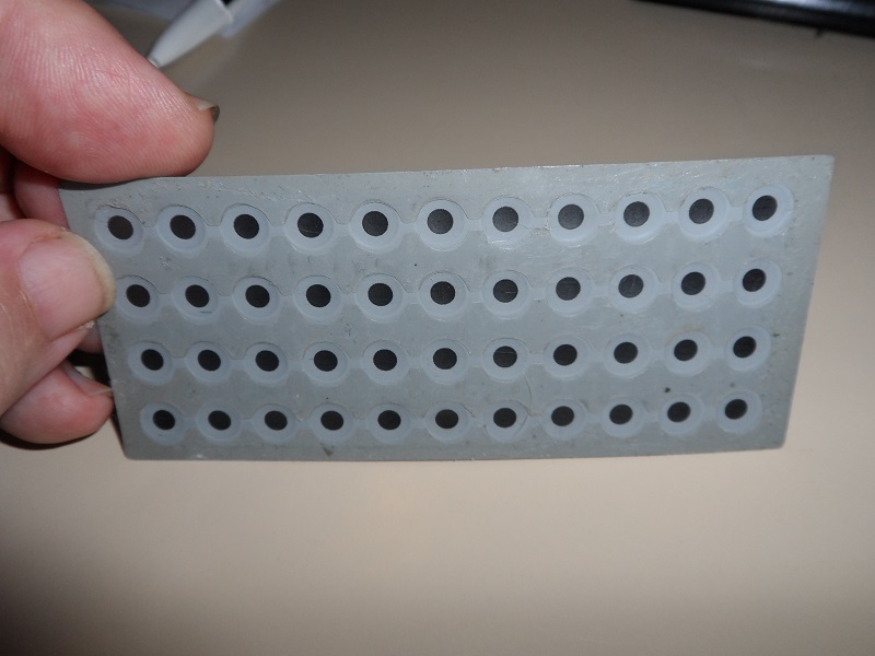

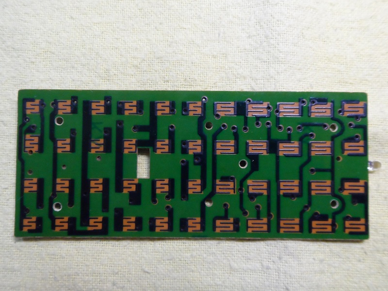

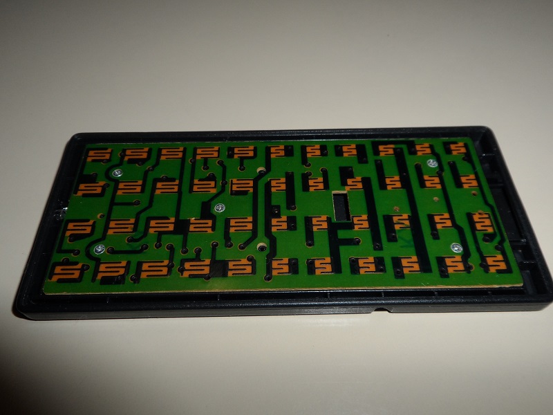

Hola, consulto por este control remoto algunas teclas no funcionan limpie con alcohol isopropílico tanto el lado circuito como las gomas, estaba sucio mejoro algunas teclas, pero muchas no por las dudas hice esto las teclas que no comandan con el lado del culote de destornillador relojero apoyaba en la banda del circuito y comprobé que las que funcionaban lo hacia también con el teclado de goma, pero las demás que no funcionan tampoco respondía con el destornillador
Entonces entiendo que las teclas de goma no son, es del lado circuito

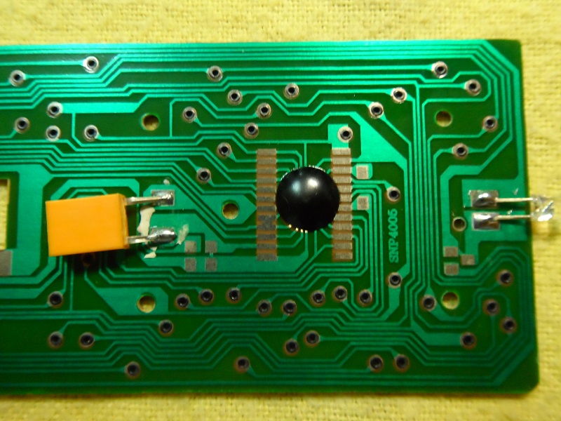

Tenes que seguir las pistas de las teclas que no funcionar hacia el integrado muchas teclas tienen un punto de unión en común y a veces una pista cortada afecta a verías teclas.
1º resolda el CI, si es que esta con soldadura visible en la placa.

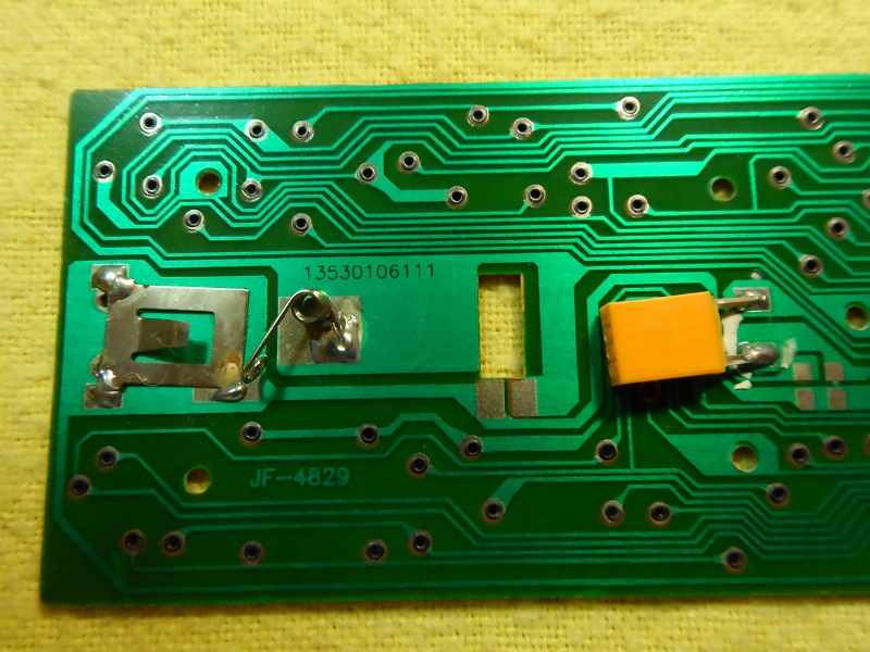

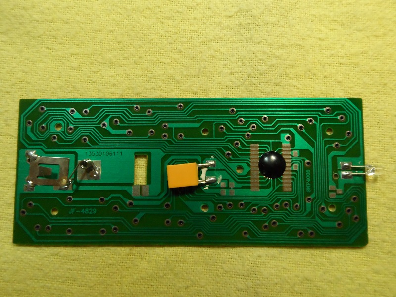

Oña he sacado 4 fotos, nuevamente de arriba donde se ve las pistas bien, y el integrado no veo que se pueda tocar soldadura a la vista.
Las restantes 3 fotos son del lado puesto, no visible, donde esta el circuito, el IC y el oscilador.
No he visto pistas cortadas
Decime que se puede hacer o probar por favor y si podes marcalo en las fotos

Solo te queda ver si no hay una o varias pistas cortadas o fisuradas

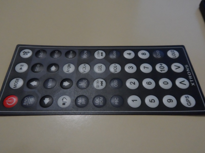

he probado algunas pistas, pero solo te permite desde un agujero a otro, para la continuidad, pero hay otra que al apoyar la punta no hacen contacto, pues deben tener mucho barniz aislante.Oña escribió:Solo te queda ver si no hay una o varias pistas cortadas o fisuradas
Ademas seguir lineas donde hay como 6 paralelas y tan finas es practicamente imposible.
LLama la atención que no funcionan todas las teclas numéricas de abajo a partir del número 4 en adelante y todas las de abajo como GPS
Mas arriba las e volumen si funcionan pero las direccionales hacia izo o derecha, la derecha no funciona y es para cambiar de estación de radio.
LLama la atención que no funcionan todas las teclas numéricas de abajo a partir del número 4 en adelante ( solo 1,2 y 3) y todas las de abajo como GPS
Mas arriba las de volumen si funcionan pero las direccionales hacia izquierda o derecha, la derecha no funciona y es para cambiar de estación de radio.

En estos casos podes usar una aguja fina y pinchar las pistas para no levantar mucho el esmalte al testear continuidad, en los agujeros podrías retocar con soldadura para asegurarte que hagan buen contacto, si la placa se dilato o contrajo pudo hacer que no se toquen bien las fases debido a las capas de la placa.

Martin_tec , gracias por tu colaboración, pero me interesa, lo de retocar con soldadura los agujeros para que hagan buen contacto, decime como se hace?, por supuesto del lado donde estan los circuitos, pero como se trabaja la soldadura con el cautín ?
Otra donde esta esos agujeritos del lado opuesto de donde vemos las pistas, o sea donde apoyan las gomitas, como sigue la continuidad justo ahi debajo de esas gomitas, pues no logro razonarlo, esa forma de laberinto que tiene ¿podras indicarmelo o donde puedo leer justo eso?
Gracias :ugeek:

Buenas nuevamente, lo de la soldadura seria mas fácil si pones flux en los agujeros y luego apoyas la punta de estaño y sobre el estaño la punta del cautin, así el flux hará que el estaño se adiera a las pistas de cobre que traspasan la placa, la parte negra donde se apoyan los botones marcan un poco de resistencia debido a que no es cobre ni estaño. Controlar que tengan continuidad las pistas midiendo desde las pistas blancas en ambos lados del IC impreso respecto a los agujeros en ambos lados y los terminales negros o touch.

Estimado Martín, me parece que lo que estoy pidiendo es como resucitar un muerto.
He probado y varias veces lo de poner flux, después acercar la soldadura y el cautín, pero es muy chico el agujero para acercar la soldadura, entonces lo que hice fue al cautin impregnarle soldadura algo así como para cuando se estaña un cable y con la punta pase por todos
Bien que paso, arreglo un botón y dejo de andar dos botones, algo así, empezó a andar el selector de estacione subiendo y dejo de andar el e bajar volumen y mas arriba el de pausa de volumen
De lo otro de pinchar con un alfiler, lo deje, pues creo que termino rompiendo todo, pero entre esos agujeros he probado las pistas y en especial las que concurrían en los botones que no funcionan hasta otro y siempre marco continuidad
En fin fijate, si se te ocurre, a mi me venció

Bueno si las pistas dan continuidad solo significa una cosa, que el IC impreso que esta bajo la resina está dañado y solo queda comprar un remoto universal o el mismo.
RAF_COM
Re: Control remoto no responden algunas teclas
"Martin_tec" gracias por todo tu aporte , pero lo que pasa que este control remoto es de un estereo de auto con GPS de marca Xtrons y conseguir el mismo o uno universal es imposible
