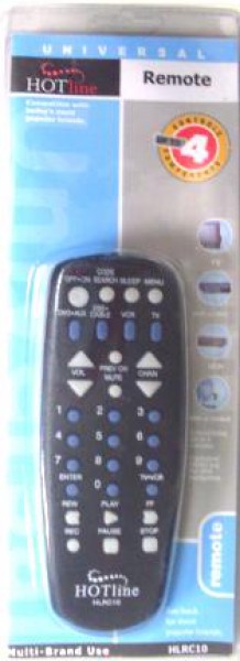

Hola Pedro sera este control el tuyo ? lo encontré en la web subo foto es igual al RCA
control remoto universal.jpg (31.06 KiB) Visto 93487 veces

Exactamente ese es el control hugo539, pero no tengo acceso al Manual de Usuario, si me pudieras ayudar en subirlo para descargarlo te lo voy a agradecer.

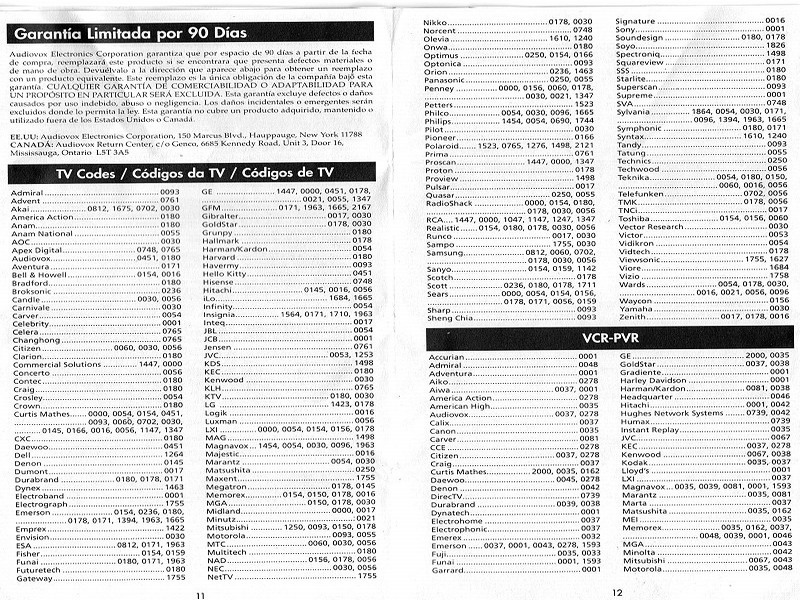

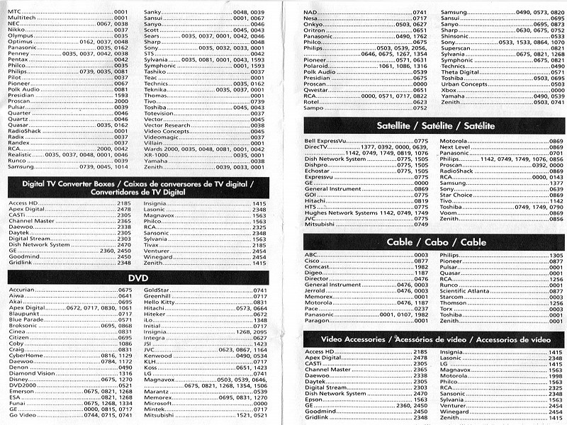

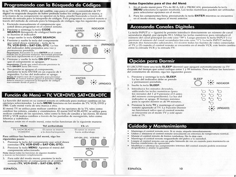

manual esta en fotos .rar
(805.3 KiB) Descargado 10575 veces

LISETTTT:
Mas arriba el colega granjero2009 subió el manual y la lista de códigos.
Si quieres bajarlo a tu PC: Clic con el derecho sobre la imagen... y allí tienes la posibilidad de bajarlo.

Porfa, ayuda, hice todos los pasos que me dijo el Manual del Mando Universal HOTline HLRC10 a mi TV y no quiere encenderlo despues que hice todos los pasos. Que hago :(

Buenas, quizás llego tarde pero la otra forma de programarlo sin usar códigos es:
1- Mantener presionado el botón CODE SEARCH hasta que quede encendido el LED del mando.
2- Presionar la opción TV si es para ello el uso.
3- Presionar varias veces el botón POWER hasta que el TV se apague y luego ENTER (el LED se apagará y quedara memorizado).
*Si quita las baterías por mas de 10 o 15 segundos deberás volver a programarlo.
También se puede programar las otras funciones ya sea DVD, VCR, etc. y al volver a presionar TV este funcionara con la programación previa, tengo el mismo control universal pero es RCA.
