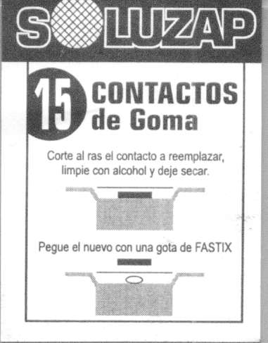

Hola Galoelectronica, la verdad que esas no las conozco. Desde hace ya unos años utilizo contactos marca Soluzap, vienen en estuches de 15 unidades y el costo es de aprox. $ 4 (u$s 1.-), que se pegan con fastix, previo retiro con trincheta o algún cortante del original, los cuales me han dado excelentes resultados.
Contactos Soluzap.jpg (22.9 KiB) Visto 2142 veces
