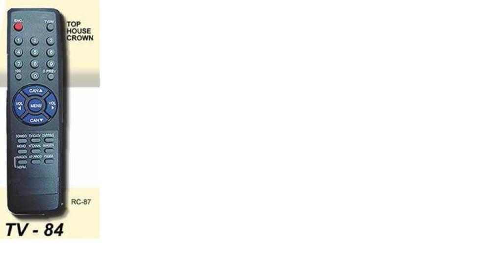

Yo te diria que pruebes con el tv-84 (rc-87) del especialista.Aunque es slim me canse de buscar una foto y si no es ese es muy parecido,probalo y comenta si te andubo
audinac a-790.JPG (24.3 KiB) Visto 5878 veces

¿y te andubo el control? :?

Si, ese control remoto funciona perfectamente en este TVC.
Gracias "Grana".
Re: Audinac A-790, que control remoto lleva???
Mensaje por Grana » Mié Feb 05, 2014 5:36 pm
Gracias Shibatoyan por contestar y confirmar,uno siempre da una ayuda con la idea de que le sirva a otro colega,aunque el autor del post no haya contestado nunca, sirve como dato tu confirmacion. :G
