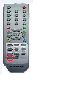

Re: Durabrand 21N04 ¿que control remoto lleva?
Bueno,estaria bueno primero saber si el TV-91 funciona para ese modelo,de ser asi le tecla "triangulo" que te mencionaron puede ser la que te marque,de lo contrario decinos el numero de chasis y el microprocesador..
- DURABRAND 3.jpg (14.95 KiB) Visto 4002 veces
