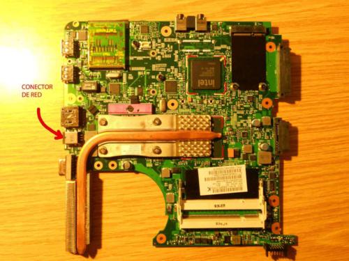

Hola tengo un ordenador portatil HP. Le puse un cargador de mayor amperaje del que llevaba, no me di cuenta al conectarlo. Desde entonces no enciende.
Lo he desmontado haber si veo algun componente quemado o algo y no veo nada, tan solo me he dado cuenta de que en el enchufe de red el terminal positvo no tiene continuidad con ningun componente. Creo que la pista se ha fundido. No se si me pueden ayudar. En la placa base pone HANNSTAR J MV-4 94v-0
No tengo bateria para probar si va con ella puesta.
Si les hace falta alguna foto me lo dicen y se lo proporciono.
Muchas Gracias
Muchas Gracias

empeza verificando, boton de power, jack power, si en el jack tenes tension verificar fusible del jack y bobina de carga, para saber si te llega tension o no..
El amperaje no daña el aparato si es mayor.... si es mas tension si pero mas amperaje no..

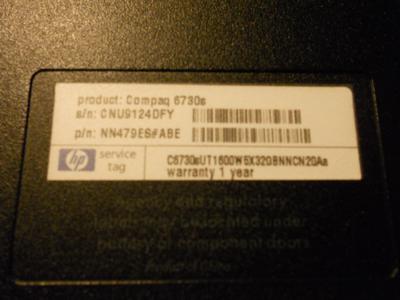

Favor de agregar Modelo del portalil, asi se puede localizar mayor información.
Gracias.

Re: Ordenador portátil HP no enciende
la foto es muy chica si podes sacale mas fotos a la parte donde esta el jack power y comenta el modelo exacto del equipo a ver si hay algun diagramajabega2151 escribió:Cual es el el fusible del jack ?. No lo veo.
Gracias.
Hola amigo Jabega, cuando Leonel se refiere a coloques el modelo del equipo se refiere a algun codigo que aparezca en alguna etiqueta en la parte trasera o posterior del equipo.
Imaginate que ordenadores portatiles HP debe haber mas de 50 modelos distintos, por ende quien pretenda ayudarte en tu reparacion debera tener la mayor cantidad de datos posibles.
Gracias por comprender.

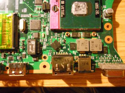

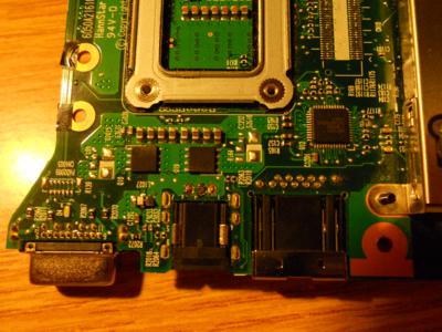

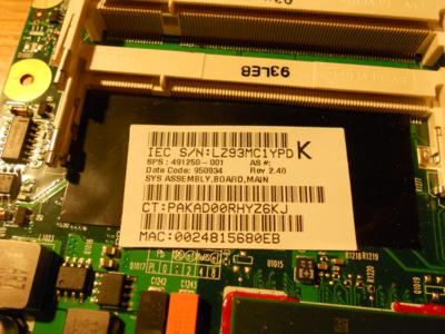

Les mando unas cuantas fotos de codigos que pone en placa base y la carcasa.
Tambien foto de la zona del jack y zona bateria.
Creo que ahora me he pasado de tamaño , ya me contareis
Gracias
Gracias
- Jack parte inferior
- DSCN0181_400x300.jpg (87.61 KiB) Visto 13991 veces
- Jack parte superior
- DSCN0178_400x300.jpg (89.59 KiB) Visto 13991 veces

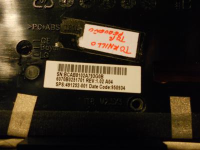

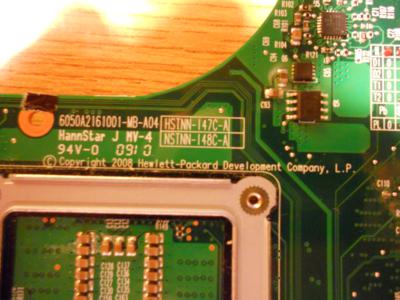

- Codigo en carcasa
- DSCN0186_400x300.jpg (75.54 KiB) Visto 13991 veces
- DSCN0179_400x300.jpg (83.91 KiB) Visto 13991 veces
- Codigo en placa base
- DSCN0173_400x300.jpg (87.06 KiB) Visto 13991 veces

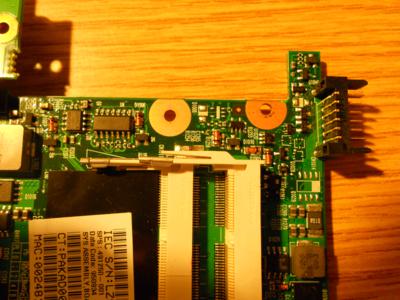

Tiene otro codigo de barras en carcasa exterior y tambien les mando fotos de zona bateria de la placa base
Muchas gracias
Muchas gracias

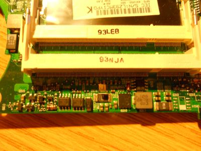

- componentes zona bateria.
- DSCN0182_400x300.jpg (86 KiB) Visto 13991 veces
- DSCN0185_400x300.jpg (84.56 KiB) Visto 13991 veces
- Codigos en tapa
- DSCN0188_400x300.jpg (75.23 KiB) Visto 13991 veces

Se me olvido ponerlo antes, me han dejado una bateria de un ordenador tambien HP y misma tension que la que tenia a 10.8 voltios, pero tiene mas terminales, hay una foto que se ve dicho terminal, si me pueden decir cuantos positivos y cuantos negativos tiene se lo agradeceria y en que sentido respecto a la foto adjunta.
Muchas gracias de nuevo
que raro por que busque el modelo 6730b y el 6730s y no tiene la disposicion de los conectores como tu maquina.
primero proba en el jack si te aparece pero te dejo unos buenos link para que veas al menos para que empieces a probar si te llega a la placa la tension:
http://www.youtube.com/watch?v=-Fx3ozf3hYE
http://www.youtube.com/watch?v=uNqMraro ... el&list=UL
fuente:cetia
fuente:cetia

jabega2151
- Aprendiz
- Mensajes: 24
- Registrado: Dom May 06, 2012 5:47 pm
Hola Bubytres, YA ENCONTRE EL PROBLEMA.
Despues de ver los videos, que por cierto, estan muy bien esplicados, estube comprobando las diferentes tensiones del transformador, que estas estuvieran bien y luego de la salida del JACK. ESTE ES EL QUE FALLA. Me di cuenta despues de unas cuantas comprobaciones. EL FALLO NO ES SIEMPRE. ES EL PROPIO JACK DE LA PLACA BASE.
MUCHAS GRACIAS POR TODO Y HASTA OTRA.
