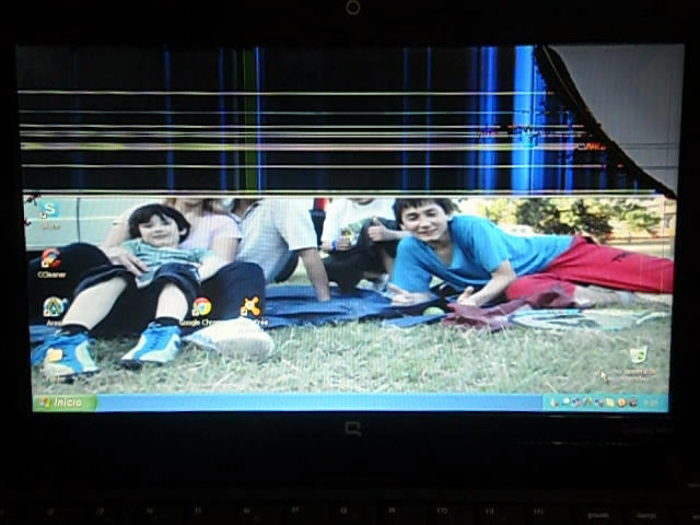

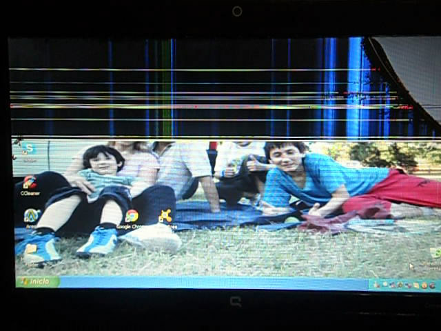

Hola Colegas. Me llego esta Netbook al taller.. Con el siguiente problema.
La pantalla se con rayas verticales y horinzontales de la mitad hacia arriba y de la mitad de hacia abajo se ve bien, en costado derecho se ve una fraja en blaco con un borde violeta.
Según el Cliente me comento de a ver recibido un golpe la netbook
No se si es la pantalla el problema?
La placa de video?
Gracias a todos lo que me puedan dar una ayuda!!

Que tal Martin, lamento comentarte que el problema es el display que esta partido, solo se soluciona reemplazandolo.

Hola David Gracias por tu ayuda pienso lo mismo..

para descartar placa de video probala con un monitor externo.
puede ser pantalla o flex, cuando moves la tapa varia?

Hola. si me fije el flex y lo ajuste y sigue igual. la netbook se ve en la parte de arriba una raya no muy profunda se nota que es un golpe.ya que el cliente me comento se golpeo fuerte en esa zona.
La placa de video esta bien, al tocar la tapa se mas formas rayas..y mire la pantalla se que esta partida !!!
Gracias por tu ayuda!

si perdon no habia visto bien la foto, arriba a la derecha tiene un terrible golpe.....
