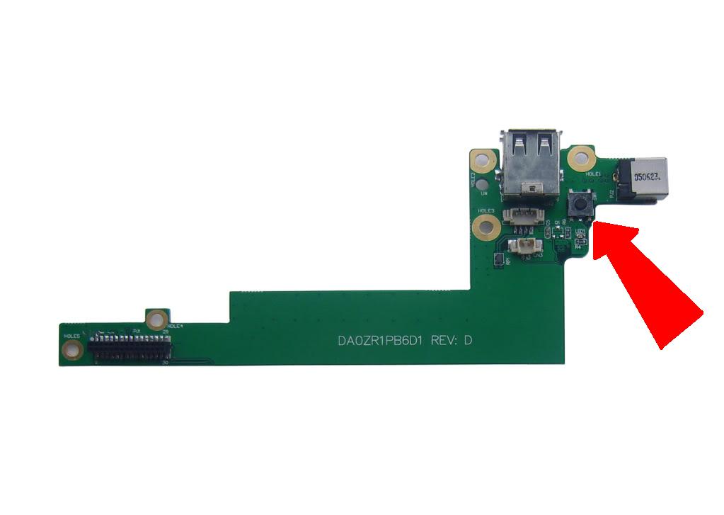

Hola amigos de la comunidad, acabo de recibir esta laptop que tiene un problema en el power board de la misma otro colega quiso soldarle un boton touch nuevo pero no pudo con la soldadura y me cedió la tarea de intentar repararla, bueno luego de limpiar restos de soldadura coloque el touch nuevo y al conectarle la alimentacion por medio del cargador y darle encendido el boton se quedo como pegado y hundido luego de hacer mediciones note que se puso en corto dicho touch, todas estas pruebas fueron hechas con la placa desmontada sin carcasa y display sobre el banco de trabajo puede haber alguna proteccion o fusistor o regulador de voltaje que este abierto en el circuito?
adjunto foto del power board
