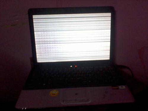

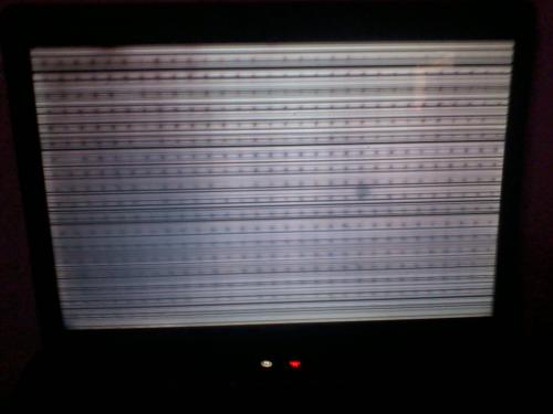

me llego esta notbook con falla de vídeo ,me gustaría saber si hay algún tutorial para el procedimiento de reparación de la falla en cuestion de antemano muchas gracias......

Si te sirve mi consejo />
Yo empezaria por probar otro monitor a la salida VGA que te trae la Notebook, si funciona el otro monitor, descarto que el procesador de video funciona bien.
Luego no queda otra que desarmar.
1ro. la base para localizar posibles falsos contactos en los conectores de la pantalla.
2do. la pantalla paraver el resto de las conecciones

gracias por tu consejo leonel pedron ,ya conecte en otra pantalla y no se ve nada ,asi que tendre que desarmar saludos colega

efectivamente como indica el colega leonel pedron,la pantalla tiene falsos contactos en las conexiones de las cintas en uno de los costados ,luego de hacer presión en ellas funciona perfecto por un tiempo y vuelve a fallar....solo queda cambiar pantalla
