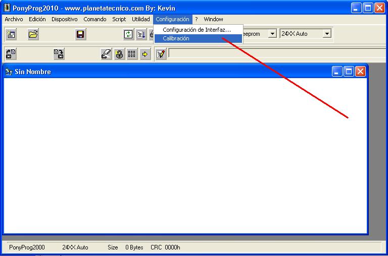

buenas tardes desde venezuela soy juan aguirre tengo problemas con el programa ponyprog el cual no me lee las memorias 24xxme presenta error 16 o error 14 y dice dreves no responde en mi pc tengo xp me podrias ayudar por favor 8-)

Mensaje por Leonel Pedron » Mié Sep 14, 2011 8:16 am
Hiciste los dos pasos previos:
Calibracion y Configuracion, ver imagenes:

:A muchas gracias ya puedo programar los eeprom gracias a ustedes amigo de planetatecnico
