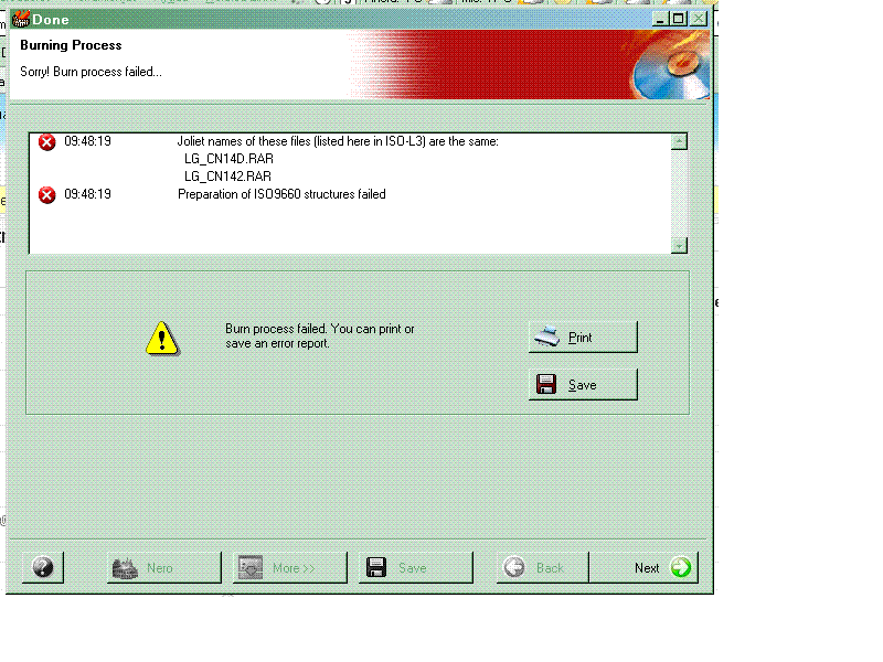

Estoy haciendo la copia de mis archivos y en varias veces me hace borrar alguno, ahora me sale este error y a ese archivo especificado LG_CN14D.RAR y el LG_CN142.RAR no lo encuentro en mi PC.
que es este error?? ustedes que la tienen reclara
Adjunto imagen

Buscando en google porque no recuerdo bien como venia la mano con este problema encontre
***Sacado de http://www.smartcomputing.com/TECHSUPPO ... orID=30511
How To Fix This Error
Error Message: Joliet names of these files (listed here in ISO-L3) are the same.
Translation:
This error message may be seen in Nero 6 when trying to burn files with long file names. Joliet is a format used for burning optical discs. The format does not accept file names longer than 64 characters. After the 64th character, Nero will truncate the file name. That means if the first 64 characters of a file name are identical, Nero will assign them both the same file name. If you're going to burn both files to the same directory, you'll receive the error message above.
Solution:
Files that need to be renamed are listed in italics in the Nero compilation window. You can left-click a file name, press F2 to rename the file, and press ENTER when finished. Nero will accept the new file name, and you can burn your compilation.
En castellano....
Como reparar este error
Mensaje de error: Los nombres Joliet de estos archivos (listados aquí en formato ISO-L3) son iguales.
Interpretación:
Este error aparece en nero cuando se intentan grabar al disco archivos con nombres largos. Joliet es un formato usado para grabar discos ópticos, este formato no acepta nombre de archivos de más de 64 caracteres. Después del caracter 64, Nero truncará el nombre del archivo. Esto significa que si los primeros 64 caracteres de los nombres de dos archivos cualesquiera son idénticos, Nero les asignará a ambos el mismo nombre de archivo, y si sumado a esto, guardas ambos archivos en la misma carpeta, aparece el error que te aparece.
Solución:
Los archivos que necesitaras renombrar para solucionar este problema estarán listados en itálica en la ventana de compilación de Nero. Haciendo click izquierdo sobre el archivo, presionar F2 para renombrar el archivo y presionar Enter cuando esté listo, Nero aceptará el nueo nombre y podrás grabar tranquilo
Otro consejo, antes de empezar a grabar podés cambiar el tipo de formato Joliet y te evitas de tener que renombrar los archivos, esta sería otra solución.
Observar: Los archivos que te muestra ese error no los encontras pues está mostrándotelos truncados, te das cuenta porque en el mensaje de error te lo aclara diciendo "(listados aquí en formato ISO-L3)"

Re: grabadora de DVD error
Mil gracias VIGGO, moutounet1 y Adriana por la excelente explicación
problema solucionado, mil disculpa por la demora en contestar
