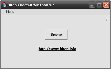

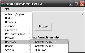

Colocamos el CD en la unidad y esperamos que se autoejecute, en caso de no hacerlo dar doble click al ícono del CD en Mi PC, nos va a salir el menú del Hiren:
Vamos a Menú --> Recovery --> GetDataBack NTFS (para discos rígidos) o GetDataBack FAT (para discos rígidos chicos, memorias USB o tarjetas de memoria).

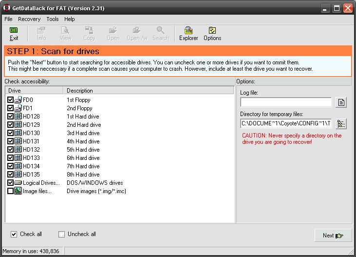

Vamos a usar en este caso la versión FAT ya que recuperaremos la información de una memoria USB formateada por error. Al abrir el programa veremos lo siguiente:

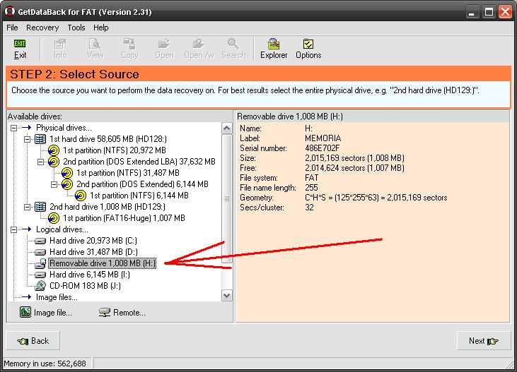

Damos click en siguiente (next) (ya debimos haber colocado la memoria antes de abrir el programa), nos mostrara la siguiente pantalla:

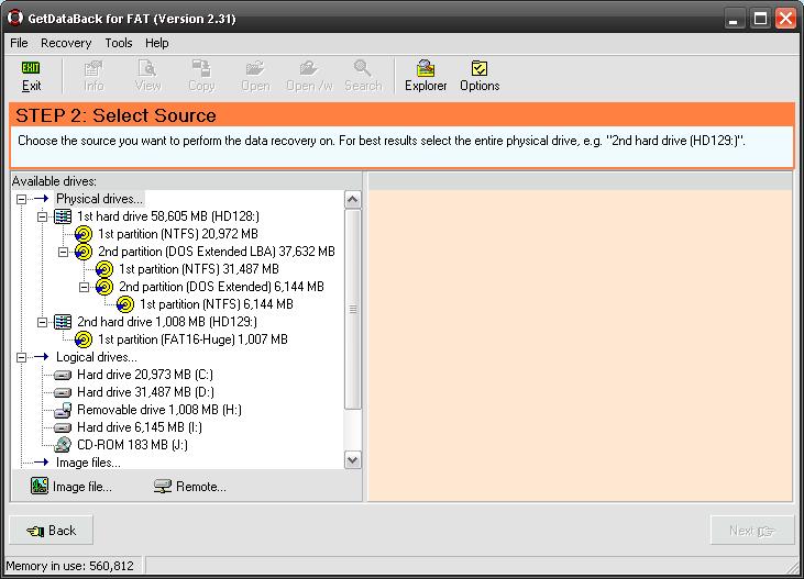

Seleccionamos el disco o la partición desde la cual queremos recuperar la información, en este caso es el disco H:, lo marca como removible ya que es una memoria USB:

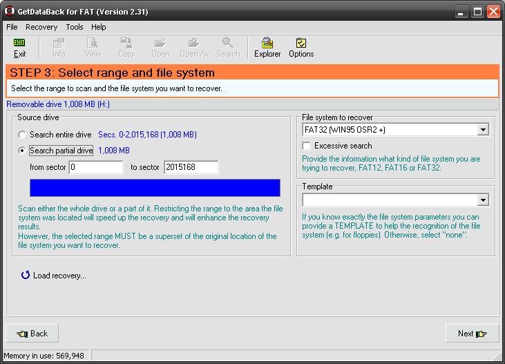

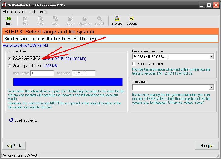

Damos click en siguiente y nos sale la siguiente pantalla:
Aquí seleccionamos “Search entire drive” si no nos lo pone por defecto.

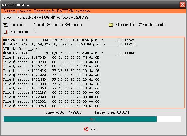

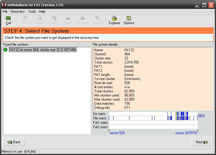

Damos click en siguiente y el programa se pondrá a escanear el disco en busca de archivos, esto tardara varios minutos dependiendo el tamaño de la unidad:
Cuando termine de escanear mostrará una pantalla como esta:

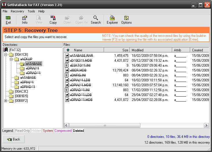

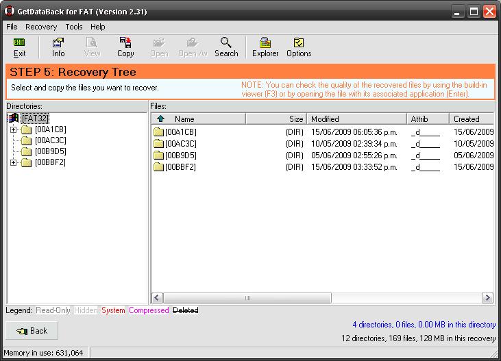

Dejamos la opción por defecto y damos click en siguiente, nos mostrara los archivos que hay en el disco, en este caso muestra todos como borrados porque se formateó, hay que tener en cuenta que también mostrara los archivos que no se hallan borrado:

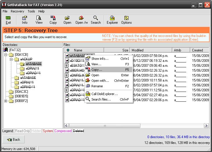

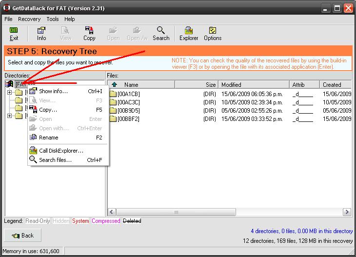

Vamos revisando el árbol de la izquierda buscando que archivos queremos recuperar:
Seleccionamos el archivo, damos click derecho sobre él y buscamos la opción Copy:
En caso de querer recuperar todos los archivos de la unidad (como en este caso), hacemos el procedimiento anterior pero directamente sobre la partición:

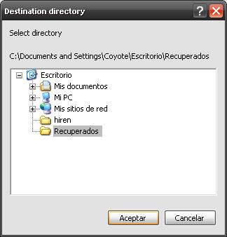

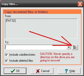

Nos saldrá el siguiente cuadro, donde debemos especificar el destino de los archivos, aquí hay que tener mucho cuidado de no guardarlos en el mismo disco o partición desde donde se están recuperando, ya que podrían sobrescribirse. Hacemos click sobre el arbol:
En este caso los guardaré en la carpeta Recuperados en el escritorio:

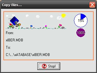

Damos aceptar y OK y se pondrá a copiar los archivos:
Cuando termine ya podemos cerrar el programa y tendremos nuestros archivos recuperados.
