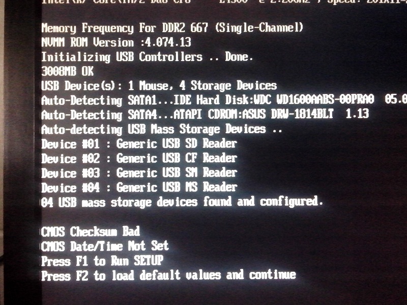

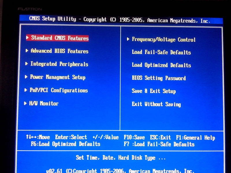

hola amigos, tengo mi computadora que hace una semana comenzó a iniciar con una ventana en negro y abajo me da dos opciones con f1 aparece una ventana azul y con f2 da inicio, no se que hacer busque y no hay nada relacionado a eso, desde ya muchas gracias por su colaboración.
aca abajo adjuntos las imágenes. saludos
PC no inicia, error checksum bad
- esta imagen aparece con f1

Re: problema con inicio de pc
esta es la primera imagen que aparece al inicio.
- IMG_20151112_102059.jpg (213.68 KiB) Visto 6488 veces
Como primera medida cambia la pila de la mother, es una CR2032
Luego entra con F1 al setup, apretas F10 en la pantalla azul, pregunta "¿Desea guardar los cambios?" apretas Y, luego enter y listo.
