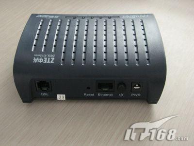

hola amigos quisiera conectar un modem con wifi modelo zxv10 w300 ya que este tiene puertos para conectar otros pc ya que el que tengo es un modem modelo zxdsl 831 se agradece su ayuda amigos :D :D
y este es el que quiero instalar para poder conectar un pc para mi sobrina
estes es el que tengo desde ase como 2 años

weno amigos logre conectar el mdem w300 ,este no benia con el transformador y el que usaba el zxdsl831 era de 9vol ac y el del w300 es de 12vol dc y por eso no encendia el modem wifi con este transformador (9volt ac ) asi que le coloque uno de 12volt dc y pude instalarlo y configurarlo .... :D :D :D
