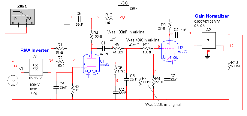

EDIT: Aqui encontre algo armado en Multisim, se ve así:
