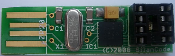

Pablo, alli te adjunto archivo donde se visualiza una interface para conectarse al puerto USB. Es para que te des una idea adicional de como es en realidad la conexiòn. Yo particularmente trabajo con el puerto paralelo. Espero haber ayudado a despejar algunas dudas. El programa y la lista de materiales te las debo.......Suerte

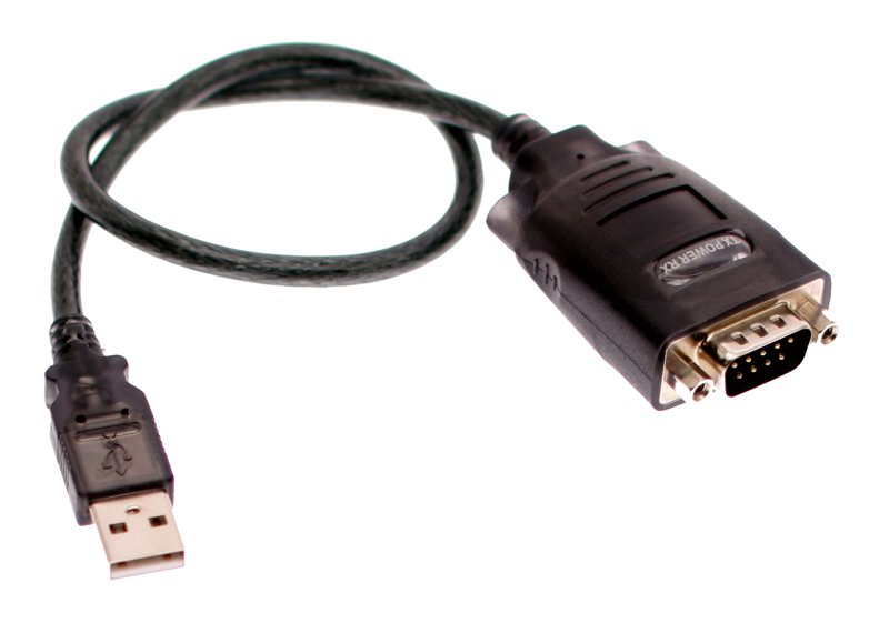

Pablo, yo uso el grabador de eeprom de puerto serial a USB en mi Laptop por medio del cable adaptador que te muestro en la imagen que te envío.
Este adaptador consta de un circuito electronico que es el que se encarga de la transferencia de datos.
Se que el tema tiene varios días de estar en la mesa pero quería hacerte este comentario, que ojala te sirva.
