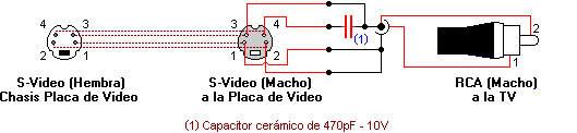

nesesito el pinaot de una camara videoman con ficha din de 4 conexiones

A ver si es esto lo que buscas:
