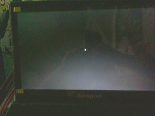

tengo una laptop, esta nueva? y mi problema es cuando la prendo no quiere arranca bien, sale la flecha con pantalla en blanca, que problema será? amigo necesito una ayuda. y luego tengo que apagar forsada y la vuelvo a prender y prende. pero me sale modo seguro o modo normal y prende bien cuando le doy modo seguro. la llevaron para un agente autorizado y la formatiaron, y me dice que esta todo bien, pero sigo con la inquietud porque sigue con el problema

Que falla rara.
Consulta: en el arranque es decir antes que cargue Win tenes video normal ?
En Modo de errores arranca siempre bien. -> si es asi, es falla de controlador de video.
Cuando falla no probaste conectarle un monitor comun para ver si tenes video ?

cuando la prendo sale siragon? y luego pasa como para arranca el sistema y me queda la flecha con patalla blanca, y la pago forsada y la prendo y me sale el modo normal y prende bien.que puede ser

le instale el monitor y sale igual prende y sale iniciando windo y despues queda la flechita con la pantalla blaca necesito una ayuda.por favor me tiene preocupado?me salio un mensaje de reparacion d inicio de windo y l di reparo y prendio bien,q cera.

Descarta problemas de driver.
Bajate e instala éste que es el original de la pagina del fabricante. Dato es para Win7
