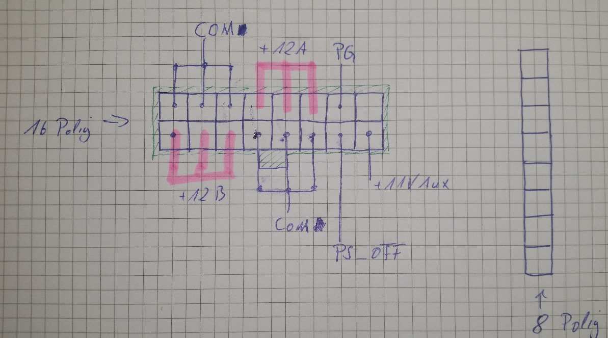

Saludos a todos, no soy tecnico, pero si aficionado a la electronica y sobre todo a la informatica. Hace unos dias llego a mis manos una Fuente de PC que honestamente no habia visto nunca. La fuente en cuestion es marca Fujitsu D12-250P1A y tiene un unico conector de 16 pines. Quisiera conocer los voltages de cada uno de los pines, sobre todo el Power Good o Power OK. He estado buscando pero los datos que he visto no aclaran mis dudas. Si alguno de ustedes tiene informacion sobre el tema lo agradeceria. Saludos.

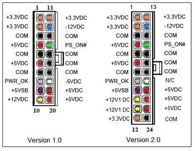

Este es un gran aporte que encontre aqui mismo en uno de los foros:
