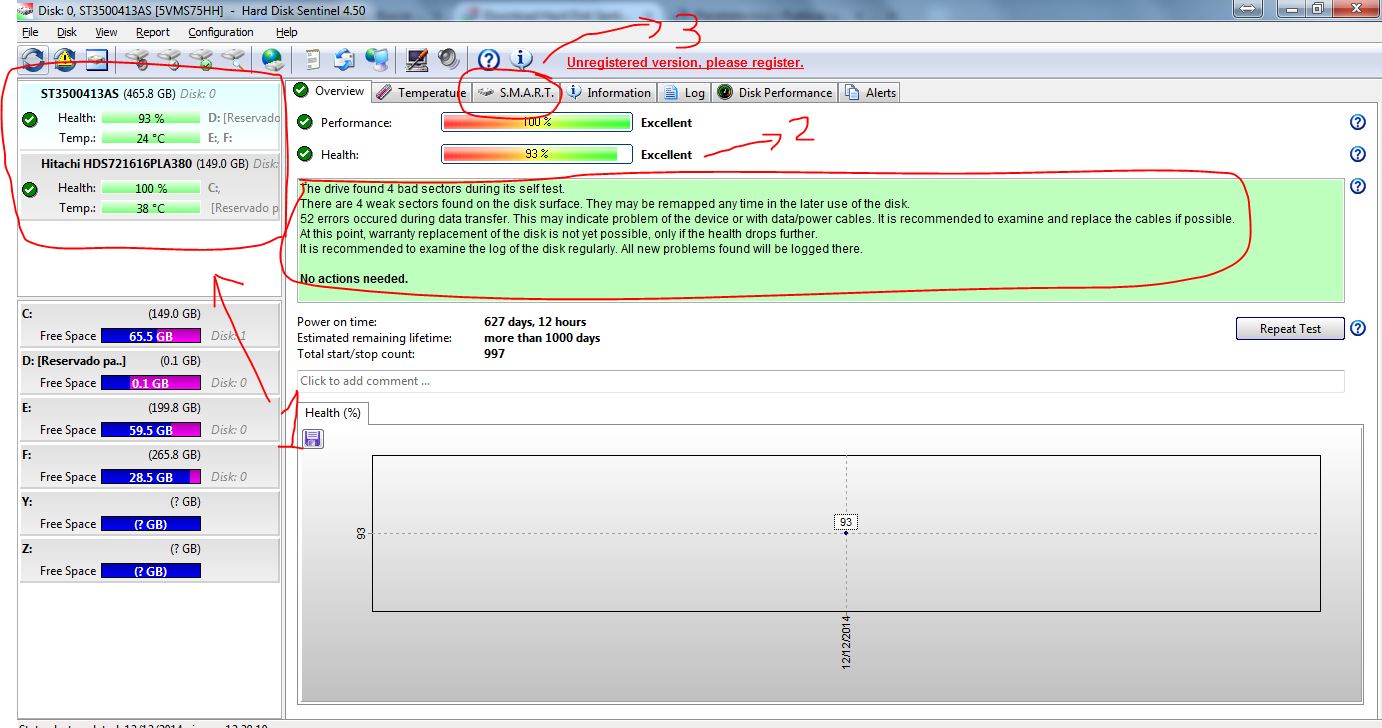

Hola, bienvenido al foro. Ejecuta este programa hard disk sentinel http://www.harddisksentinel.com/hdsentinel_setup.zip instalalo de prueba. El te dira el estado del disco tanto fisicamente como sus errores de smart y demas. Si puedes sube unas capturas del programa y el log para revisarlo.
En donde esta el numero 1 seleccionas el disco bajo prueba.
En donde esta el numero 2 te muestra si considera al disco bueno.
En donde esta el numero 3 te da todos los datos de SMART.
En el ejemplo, el disco tiene 4 sectores dañados y ha tenido algunos problemas durante la transferencia de archivos.
Este disco lo tengo de esclavo y funciona bien, pero yo no le tengo confianza, esta respaldado al 100% por las dudas.
