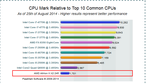

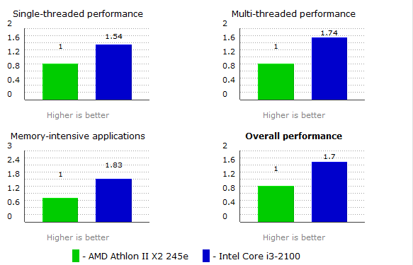

Te paso una comparativa de velocidades de micros. Si me tocara trabajar con Windows 8, yo intentaria al menos poner un micro Intel I3 con 4 Gb de memoria DDR3 y cualquier placa base actual que tenga soporte para W8.
