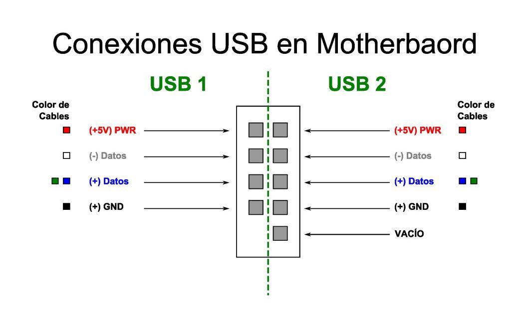

Respecto a la conexion de USB en mother. todas llevan la misma formade conexion: ver imagen:
- conexiones-front-panel-usb.jpg (49.61 KiB) Visto 5643 veces
