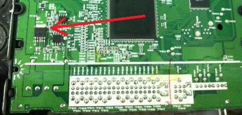

Mensaje por David » Vie Ago 24, 2012 1:14 pm
El IC regulador es el IC702, desgraciadamente no alcanzo a leer la numeración pero en caso que lo necesites le pido ayuda a alguien con mejor vista 8-)

Mensaje por mago9546 » Vie Ago 24, 2012 3:59 pm
Hola David.
Si, efectivamente ese es el regulador y tiene una nomenclatura BD9703 he logrado leerla con una lupa y dirijiendo la luz de una linterna paqueñita directamente sobre el.
Hice a la placa cuatro fotos he intente enviarlas, pero me dice que pesan mucho...ahora estoy viendo la posibilidad de hacer unas fotos con menos peso.
He comprobado los condensadores electroliticos que estan por la otra cara de la placa 100...16 V...parece que estan bien, aunque la prueba que he hecho es algo elemental, solo comprobe que cargan y se descargan bien.
Llegado a este punto me gustaria saber que comprobaciones hago para estar seguro de que efectivamente el responsable es este regulador.
Un saludo y te reitero las gracias por el ineres que te estas tomando.

Mensaje por bubytres » Vie Ago 24, 2012 11:46 pm
aca tenes el datasheet :
http://www.datasheetarchive.com/BD9703-datasheet.html#
fijate cuanto tenes en la entrada y salida

Mensaje por mago9546 » Mié Ago 29, 2012 8:58 am
mago9546 escribió:Lo monto, hago las comprobaciones y comento....
Gracias.
Angel.
Hola de nuevo.
Ya hice las comprobaciones y esto es lo que he encontrado...
En la patilla uno = 13-V
en la patilla dos = 5´37
en la patilla cuatro= 1-V
Y en la patilla cinco= 13-V.
Todas la mediciones con el negativo del polimetro en la patilla tres.
no se, si estas tensiones son correctas... me mosquea particularmente la de la numero cuatro marcada (inv)
