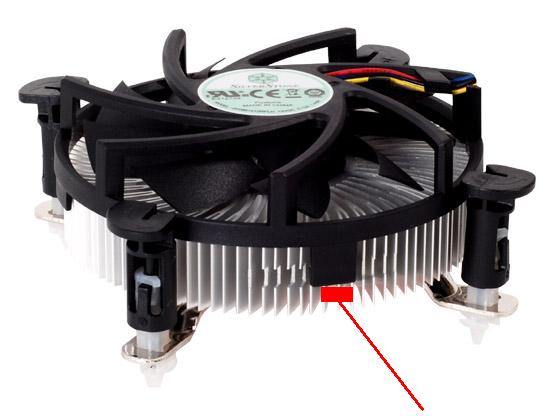

Hola muchachos mi cpu ni bien la encendes hacer un ruido molesto y como a los 5 minutos de estar enchufada se va llendo hasta que desaparece y anda normal,cuestion que saque las tapas de la cpu y me di cuenta que ese ruido lo probocaba el cooler que va montado a la placa madher y NO el de la fuente.
Lo que hice hasta ahora es sopletiarlo,tengo entendido que se puede llegar a desarmar para hacerle una lubricacion,este tiene la base plastica y va al disipador del micro, pero lleva una especie de trabas que van agarradas al disipador que no se como desmontarlas...Si alguien tiene una foto o me guia como hacerlo me seria de ayuda ya que no estoy muy empapado en el tema.Gracias

Calculo yo debe ser Mother zocalo 775 de Intel
Lleva el cooler sin tornillos con 2 trabas en los laterales del disipador.
ver imagen.
Si este tipo, debes retirar todo completo y luego trabajar con el cooler mas disipador afuera.
Para retirarlo giras los 4 tornillos y sale completo.
Con poco de paciencia hacele palanca con un destornillador plano y sale el cooler, luego por debajo retiras la etiqueta, luego un plastico redondo, luego la arandela de seguridad plastica.
Retiras las paletas, lijas el eje, lubricas eje, volve a armar y listo.
