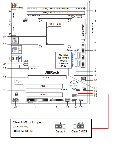

Desarma todo y desconecta todo, los discos, lector cd, todo lo que tenga conectado.
Que te quede solo Mother - Micro y Ram.
Borra la bios- Cambiar el jumper de posición. Ver imagen
Volve el Jumper a la normalidad
Conectale solo unidad de CD/DVD y entra al Bios y dale secuencia de boot desde CD. Insertale algun install de Win y proba si bootea.
Si este paso es Ok, ahora conecta el disco rigido y de nuevo al bios a ver si lo detecto.

- clear_cmos.PNG (51.04 KiB) Visto 5146 veces
