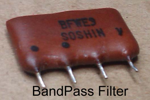

Hola a todo el foro, Tengo ese Filtro Pasa Bandas para FM que no se bien si esta estropeado, he medido de la pata 1º a la 2º y da continuidad, de la 1º a la 3º da continuidad, de la 1º a la 4º no da continuidad y de la 2º a la 3º tambien da continuidad ¿ esto es normal ? o simplemente el componente esta mal. Gracias.
- bandpass filter.jpg (37.84 KiB) Visto 6061 veces

Este componente esta en la parte de sintonia de un Sony Estereo Receiver Tapedeck HST-300, que tiene 4 bandas de Radio: MW, SW1 y SW2, que funcionan perfectamente, y FM que no funciona. Justo el primer componente que hay al lado de la entrada de antena, es este filtro BFP " Filtro Pasa Banda" que no se como comprobar. si alguien pudiera ayudarme le estaria agradecido. Por cierto "se me paso ponerlo en el ultimo comentario" de la pata 3ª a la pata 4ª mide 33pF y los dos puntitos negros que aparecen en el componente son la entrada de los dos cables de la antena de 300ohms. Gracias a todos.
