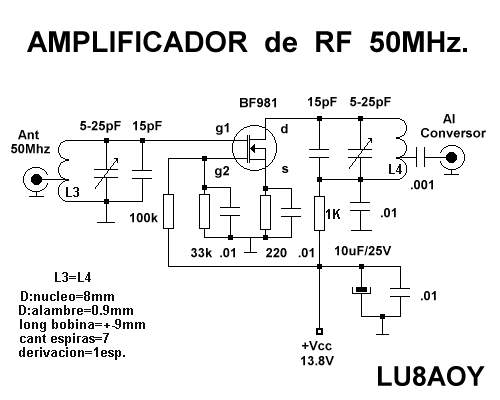

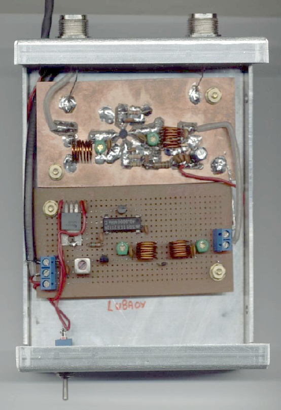

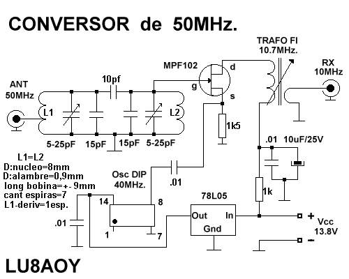

Hola mira en internet puse conversor de 50mhz y salio un proyecto que parece bueno.Entra y fijate si te sirve.Saludos¡¡
