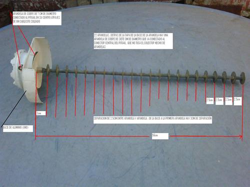

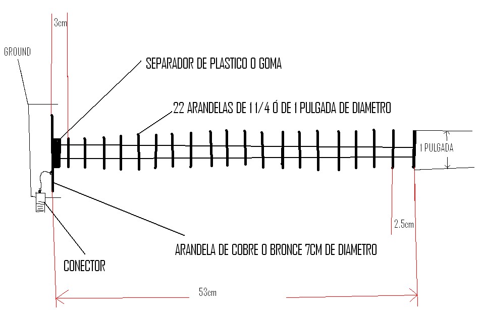

Hola amigos me prestaron esta antenita y porsupuesto la desarme para compartirla con uds que de seguro la contruiran como lo voy a hacer yo espero les ayude porque me supongo que esta antena tiene una gran ganancia y algo de alcance creo que más de 2 Km , espero les guste y les ayude ...
ANTENA WIFI EXPLICADA_500x375.jpg (24.85 KiB) Visto 5739 veces
diagram
ANTENA WIFI EXPLICACIÓN 2.jpg (65.21 KiB) Visto 5828 veces

Tanto las Arandelas de 1 pulgada y el colector, de que material son o podrian ser?
El Diametro del colector?
Muchas Gracias por compartir. :A
