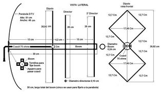

Antena para recibir la TV de HD - TDA (alta definición)
Armada usando el soporte y la parábola de una antena en desuso de DirecTV
Esta instalada a tres metros de altura , a unos 8 km de la estación transmisora.
La recepción es muy nitida y buena, aunque no pude medir nivel se señal con algun instrumento.
