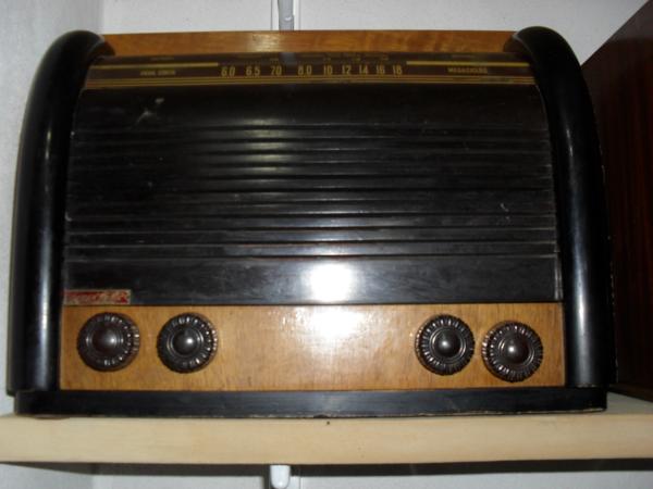

me regalaron una radio da madera, OC/OM y a lamparas, marca: SUPERSONIC y las valvulas son:
1 UAF41
1 UAF42
1 UCH42
1 UY41
1 UL41
no funciona el oscilador (creo, por que sopla y nada mas)
si se puede conseguir un circuito con esas lamparas, me vendria al pelo, desde ya muchas gracias.
RADIO SUPERSONIC_600x450.JPG (30.61 KiB) Visto 3127 veces
