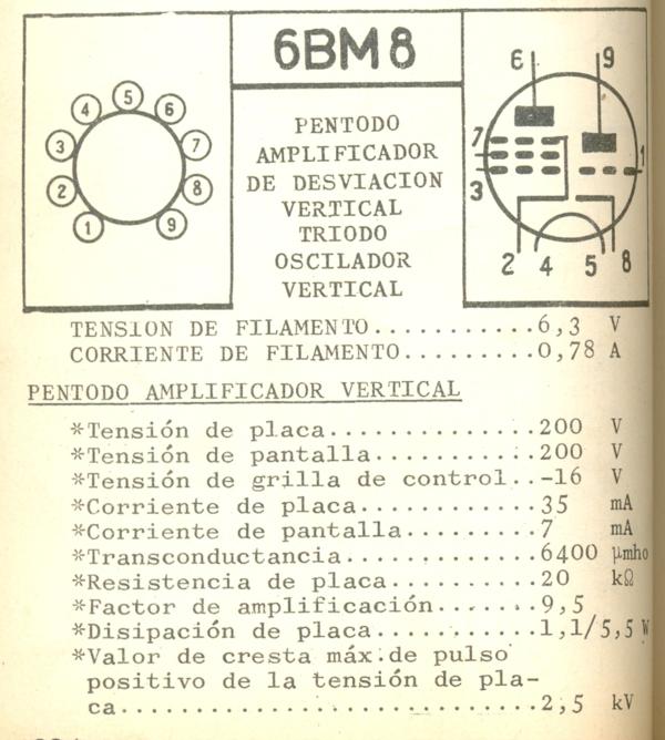

La 6BM8 es idéntica a la ECL82.
Una válvula de salida puede recalentar por diversos motivos:
a) Por tener fugas el capacitor de acople de G1 del pentodo (patita 3)...
b) Por exceso de tensión de la fuente... (tener en cuenta que lo máximo de tensión en pantalla y placa es de 200V.
c) Por mala polarización de G1... revisar si existe capacitor electrolítico de cátodo y reemplazar
Va data de la válvula
Válvula 6BM8 - ECL82
6BM8 - ECL82.jpg (61.74 KiB) Visto 2862 veces
