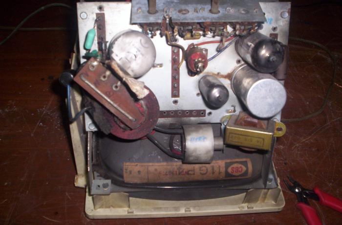

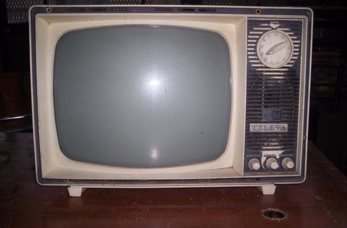

lo encontre en un contenedor de vasura y me he propuesto ponerlo en marcha.

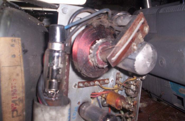

Encienden todas las valvulas, algo de sonido y sin alta. Consegui el esquema pero el problema esta en el fly-back.
¿ se acuerdan que venia el bobinado recubierto como con una cera negra? en este desaparecio por el tiempo y esta cortada la conexxion que va a la rectificadora de alta, pero tengo esperanzas de reconstruirlo y aislarlo con rexina epoxi, fastick o con alguna idea que surja de sus aportes.
Su estado general es bueno, pero hay potenciometros duros, capacitores reventados y todo lo que hace el paso del tiempo, en fin una linda aventura que es algo asi como reparar la maquina del tiempo.
Aca subo algunas imagenes, pero la que mas me interesaria subir es la de canal tres de Rosario en su trc.
Acepto todos los aportes en cuanto al la recnstruccion del fly-back, porque nuevo ni se me ocurre pensar

Antes de cubrir el Flyback con resina Epoxi o Fastik, pasále un par de manos de buen barniz de alta tensión... pero estando el Fly bien seco... ponélo una hora al sol

Esa es buena Fernando, voy a probar a ver que pasa y comento.
PD.: Aparecio la imagen de una bobina volante, ! cuantos recuerdos!

Esa válvula es una 33GY7 no?
Salida horizontal y amortiguadora. ja!!
Filamento en serie
