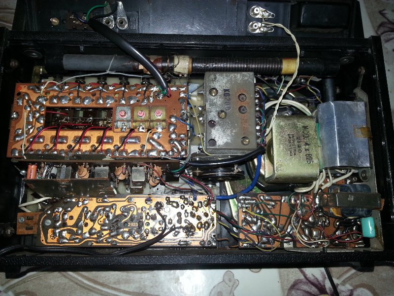

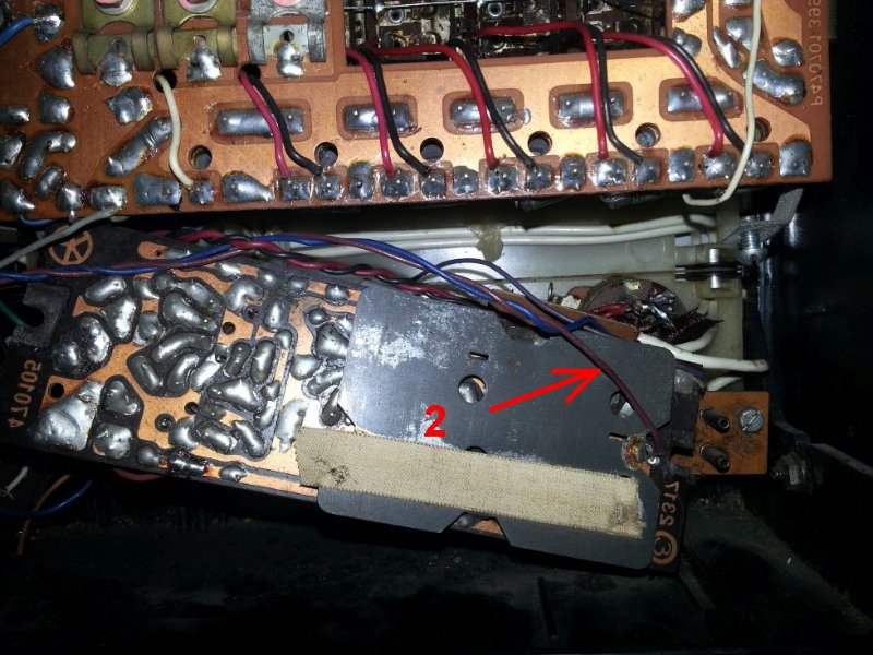

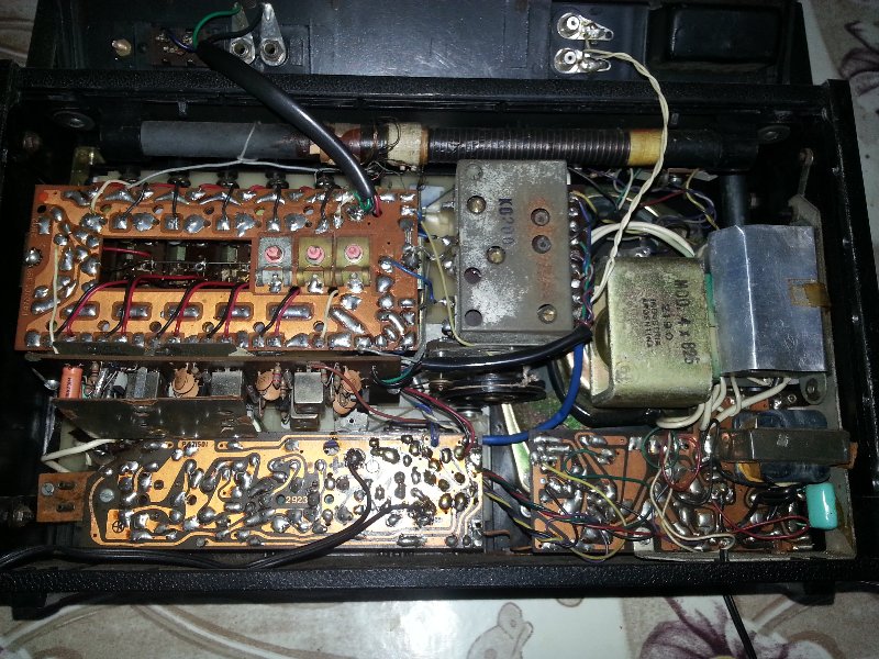

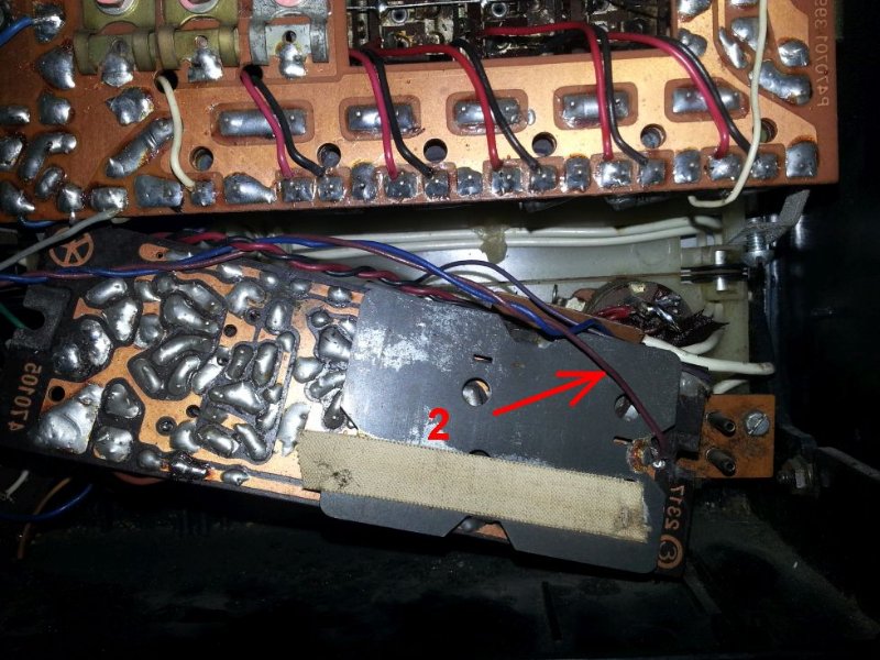

Hola amigos, me podrán dar una manito ? tengo esta radio de mi madre y hace muchos años cayo en manos de un "tecnico" para cambiarle la perilla de volumen y literalmente la mutilo , como se ve en las imágenes tiene estos cables sueltos y no me imagino donde deben ir conectados. NO FUNCIONA en FM (nada, sin sonido, muda ) , en AM anda perfecto...y Onda corta ... no se, se agarra algo, muy poco y casi lo mismo en todas las bandas... me resulta curioso.
La desarme integra para tratar de limpiar el daño de las pilas sulfatadas. Espero me puedan ayudar es de mucho valor sentimental para ella .
** Necesitaria saber donde van; ese cable violeta y ese marron ( q parece ser masa ); Ademas si alguien tiene una foto de la concección de la ficha selectora seria fantástico para comparar ...
Tambien tengo suento el cable de la antena FM ( Naraja ) creo haber visto una foto aqui en el foro q va soldado en el angulo inferior derecho de la placa AM (simplemente como conector porque nada tiene q ver c la placa AM claro ) Y por ultimo dos cables blancos de la antena externa que creo saber a donde van, es lo menos importante.
Desde ya muy agradecido por cualquier informacion, dejo fotos de mi Radio . SALUDOS !!

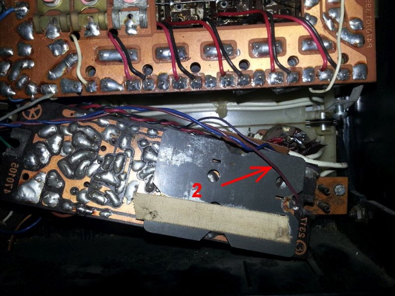

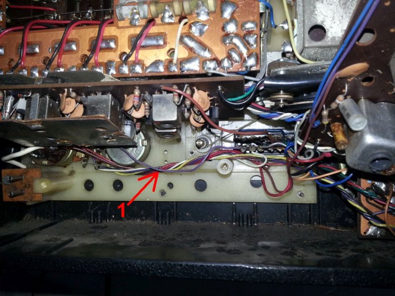

Hola fijate si con eso zafas,
alberto perez
Mensajes: 279
Re: Tonomac S Platino no funciona
Mensaje por alberto perez » Vie Ago 25, 2017 5:08 pm
Espero que te sirva, gracias

LeandroPrometeo
Mensajes: 6
Registrado: Mar Jul 18, 2017 9:23 pm
Mensaje por LeandroPrometeo » Dom Ago 27, 2017 7:42 pm
Valiosas Fotos Alberto .. !! .. :-) Ya mismo me pongo a probar y te cuento como me fue ... Muchas GRACIAS !!!

FUNCIONA ALBERTO !!! ... :D :D :D y todo gracias a tu ayuda ....
tanto yo como mi viejita te estamos muy agradecidos !!
