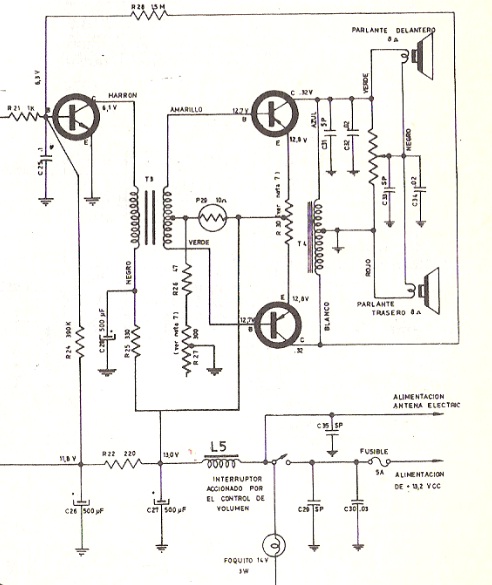

La salida a los parlantes tiene que ser muy similar ala de este otro diagrama de la Motorola de Chevrolet super. Ya que tiene reóstato como balanceador a la salida de los parlantes:
download/file.php?id=12183
Fijáte si te sirve.

La idea es que balancee los parlantes a la salida:

El funcionamiento creo entenderlo en el sistema del chevrolet 400, pero en el mio el balanceador esta conectado de otra forma... ese es mi problema, en mi circuito el cable que figura como verde es el vivo, y si entiendo bien se comparte para adelante y para atras, ahora el tema es con el balanceador a cual parlante darle masa para que suene, no? si es asi no logro entender la función del cable naranja de la ficha ya que o se pone en contacto directo con el blanco o se pone a 50 ohm con respecto a masa, espero se entienda mi duda..a

Aquí está el diagrama de balance de parlantes tanto mono (como en éste caso) como Estereo.

Lo pude descifrar, muchas gracias fernando por la colaboracion ;)
