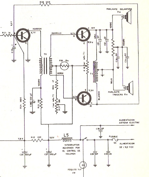

Buenas tardes, me dirijo hacia Fernando Giachero a modo de solicitar los diagramas de la radio Philco tanto para el Fairlane como para el Falcon, (vi un post donde estaban en la lista pero mencionaba que había que solicitarlos desde acá) estoy tratando de arreglar una radio de estas y me vendrían al pelo. Desde ya muchas gracias, mi Mail ante cualquier duda es xxxxxxx@gmail.com

Muchas gracias fernando, es la de fairlane ;) abrazo!

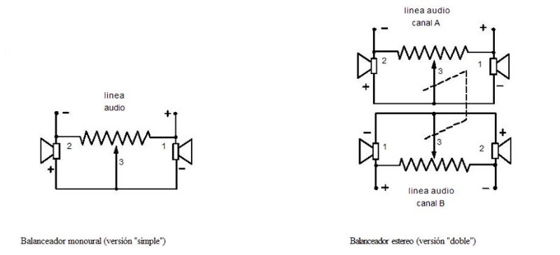

Mensaje por Fernando Giachero » Sab Ago 12, 2017 7:34 pm
La idea es que balancee los parlantes a la salida:

El funcionamiento creo entenderlo en el sistema del chevrolet 400, pero en el mio el balanceador esta conectado de otra forma... ese es mi problema, en mi circuito el cable que figura como verde es el vivo, y si entiendo bien se comparte para adelante y para atras, ahora el tema es con el balanceador a cual parlante darle masa para que suene, no? si es asi no logro entender la función del cable naranja de la ficha ya que o se pone en contacto directo con el blanco o se pone a 50 ohm con respecto a masa, espero se entienda mi duda..a

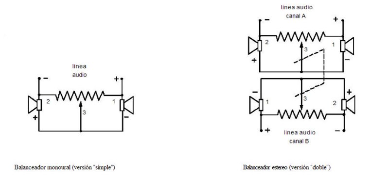

Mensaje por Fernando Giachero » Lun Ago 14, 2017 8:26 pm
Aquí está el diagrama de balance de parlantes tanto mono (como en éste caso) como Estereo.

Lo pude descifrar, muchas gracias fernando por la colaboracion ;)
