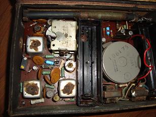

Voy a ver si puedo subirlas.
Gracias a todos.
Gracias a todos.

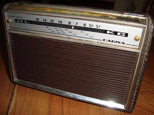

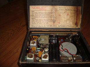

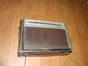

- DSC03092.JPG (41.94 KiB) Visto 9755 veces
- DSC03091.JPG (34.31 KiB) Visto 9755 veces
- DSC03090.JPG (35.92 KiB) Visto 9755 veces
- DSC03089.JPG (31.85 KiB) Visto 9755 veces

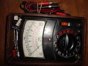

De regalo va esta joya marca Central que compre en Lavalle cerca la 9 de Julio
Es de bakelita , funciona todo. La caja es de cigarros que era de mi viejo.
La llave selectora es de bronce en laminas.
Suerte y saludos a todos.

muy buenas fotos, la que yo tengo es igual pero, ya no tiene el tachito de aluminio o trimer.
saludos
