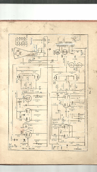

buenos dias
darioelportugues
te felicito tenes un muy buen osciloscopio
yo lo tengo en mi poder del año 1960, en pocas ocasiones me dejo de ha pie
va manual
saludos
