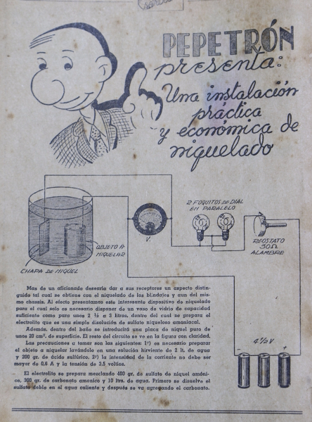

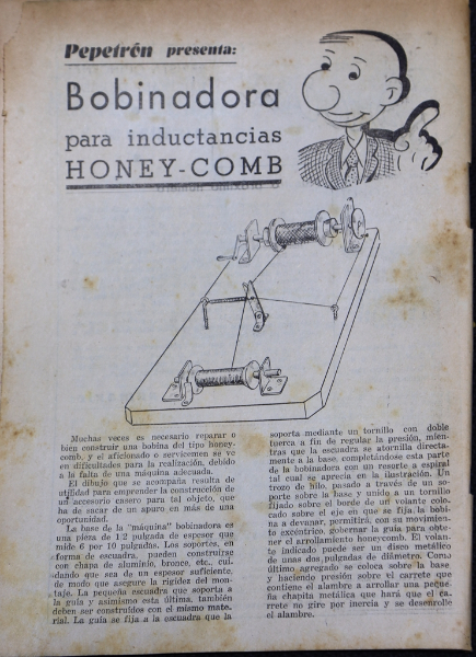

para los que les gusta experimentar - como construir bobinadora inductancias honey-comb
ademas formula como niquelar

Tendrías que subir con mayor resolución...casi no se lee...

Sería interesante si agregara un .txt con los textos ya que es inentendible
