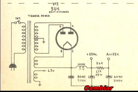

Yo me inclinaría por revisar los electrolíticos de la fuente de alimentación, si la memoria no me falla, esos que venían 2 o 3 en uno, algunos eran carcasa de aluminio y después eran de color naranja, al ser tan viejo el TV y hacer esas cosas raras, lo mas probable que sean estos electrolíticos.

Por los datos que expresa, además de lo que dice Batuque, de reemplazar los filtros, medir tensión de pantalla de la salida horizontal (Creo recordar que es patita 4).
Tiene si mal no recuerdo un capacitor de desacople derivado a masa. también reemplazar.

Puedes hacer la prueba con capacitores individuales, no hace falta que sea uno como el original.
Así vas descartando posibilidades reales y no supuestas.

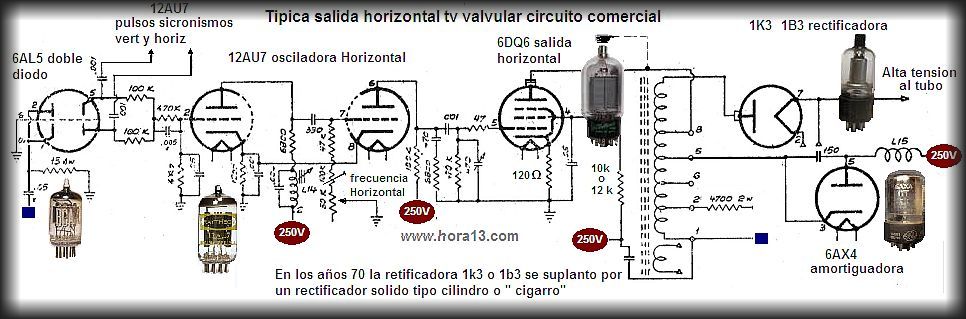

Me parece ver una 6AL5???
Sistema de sincronismo horizontal: Detector fase
Un poquito mas nuevo que el antiguo: Syncroguide
Fuaaaaaaaaaaa... años 60
que lo parió... años que no veía uno de esos!!
