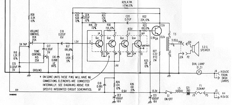

Tengo 2 radios iguales, una tenia la llave de encendido rota y la otra un cable del transistor de salida cortado. Estan funcionando perfecto, se oyen y recepcionan sin problemas, solo que las 2 me sacan tension (1V) en la salida. Quisiera saber si esto es normal?
Esta es la parte del amplificador:

Es decir si medís entre los pines del parlante?

Si, entre la salida del parlante (punto medio del trafo T3) y GND.

Si te fijás en colector del transistor de salida, indica en el diagrama 2 voltios de caída... es lógico que en punto medio del autotransformador de salida haya también un remanente de continua.

Si, es lo que suponía. Mañana las dejo andando un buen rato con un parlante viejo conectado por las dudas y veo que pasa. No las probe por mas de unos minutos por miedo de dañar los bafles de prueba que tengo. Abrazo.
