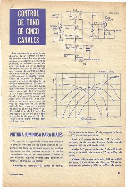

sr - henrypal
mis disculpas por la demora en responder - paso que la hoja con los datos se me traspapelo
pertenece ha una revista radio chassis television año 1968 -- le adjunto imagen
en cuanto consulta - sr - batuque
los distintos productos o elementos se pueden conseguir de distintas maneras - ejemplo
sulfato de calcio - fertilizante jardines - en viveros - oxido de cromo - en casas venta
ceramicos
tambien con el buscador google - tipeas el nombre del producto y te va ha salir listado de
las distintas empresas que lo elaboran - tanto en argentina como en el exterior con su
telefono y correo para consultas
estaria bueno poder experimentar sobre el tema y luego pasarnos nuestras conclusiones
saludos
ceramicos
saludos
- pintura luminosa para diales_404x600.jpg (59.44 KiB) Visto 12277 veces
