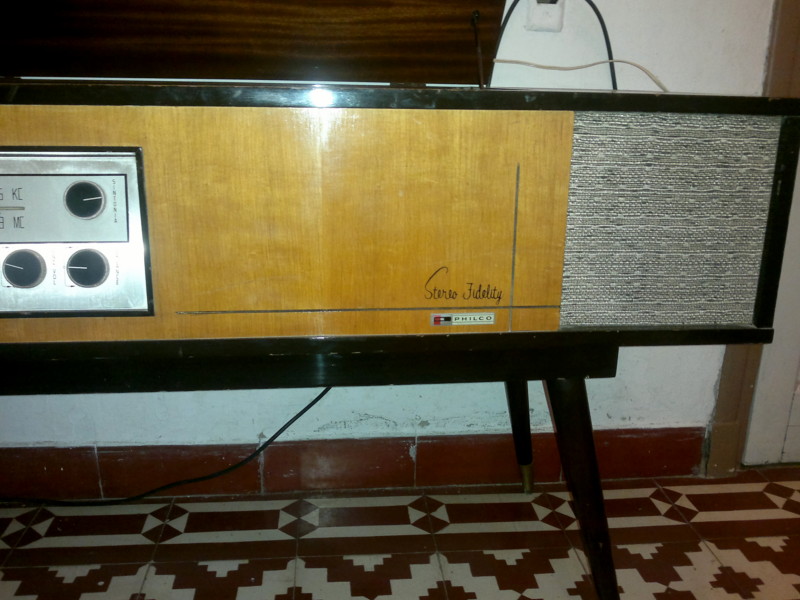

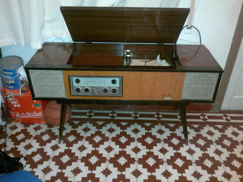

hola gente una consulta compre un combinado philco stereo fidelity del año 60 mas o menos, acabo de hacer andar el giradiscos que no funcionaba y me queda la radio la cual funciona pero tiene poca recepción a causa de que los cables de la antena están sueltos, me gustaría saber si este modelo vino con alguna antena de fabrica que a este se la allan sacado., o como armo una antena para que reciba bien en AM y onda corta. subo algunas fotos del equipo para que vean ya que por la web no encontré info puntualmente de este

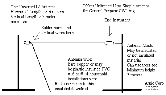

En su generalidad los combinados y radios antiguas, salvo raras excepciones venían con solamente un chicote para conectar a una antena externa.
Una antena externa para AM es simplemente un cable suspendido mediante soportes y aislantes a una altura de por lo menos metro y medio arriba del techo, de un largo variable con un mínimo de unos 3 metros.

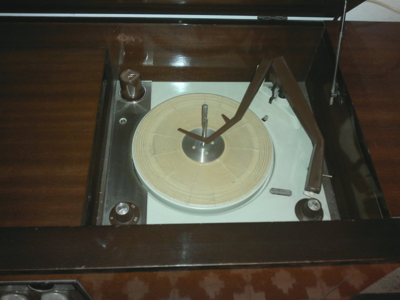

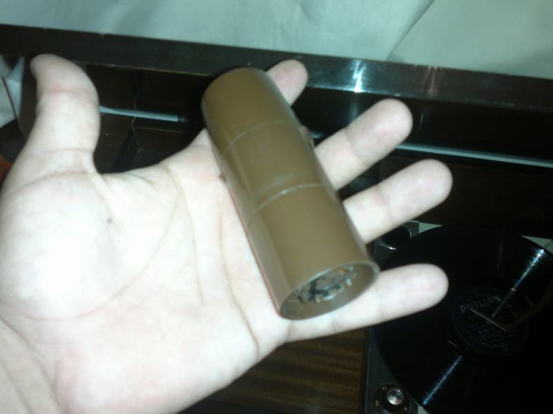

PD: Fernando ya que te tengo aca y vos que sabes mucho de estos trastos viejos tengo dos preguntas primero, el combinado en automatico no funciona o sea le pongo automatico baja el disco, levanta el brazo hace para atrás vuelve a ponerse en posición reposo baja y se apaga!! porque hace eso estará mal algo del mecanismo, yo calcule algo pegado por el tiempo que no se ah usado. y segundo me podrias decir para que sirve esta pieza que pongo en la foto ya que no le puedo encontrar utilidad y no recuerdo haberla visto en mis otros combinados.

Esa pieza sirve para los antiguos discos de agujero grande de 45rpm:
Se retira la aguja fina del centro y se coloca el aparato que tienes en la mano.

Hola,solo una recomendación para la bandeja,es muy probable que necesite una limpieza profunda con un buen solvente,casi siempre la grasa lubricante que se utiliza se endurece por el tiempo causando que al mecanismo se le traben algunas partes con la consecuencia perdida de los tiempos para su funcionamiento...muy común ésta falla por el endurecimiento de la grasa lubricante...Suerte.

tal cual como dijiste esa era la falla por la que no arrancaba la grasa había pegado los contactos del interruptor!!!!
